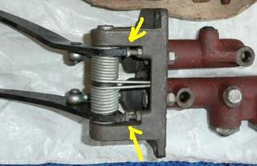

no tak dneska jsem si vymontoval komplet konzolu pedalu s valcem i posilovacem z jedne pojizdne (ted uz ne) skodovky a zkusim to zitra nahodit a uvidim... kazdopadne jak nasbiram nejaky ten peniz (ted mam rovnych 50,-) tak koupim novy valec i posilovac

-> vhml: Tam jsou takový šroubky asi M5 za pedálama, s kontramatkou, ke kterejm je přístup jak kdyby to byl zlatej poklad.. Rozhodně se tím dají pedály do roviny, nastavit vůle asi jen omezeně..
