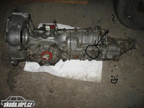

Jde tam plus od druhý pojistky tím dvojitým drátem. po sepnutí sepne napětí do toho druhýho drátu kdterý jde na couvačky. Nespíná to kostru. Ten dvojitý drát potom pokračuje ke karburátoru na odpojovač volnoběhu. Všechny tři dráty jsou v originále zelené.

jo tak...díky moc hele:)...zas o něco chytřejší;)

Na zpátečkový světla

Mam jeden fakt blbej dotaz...všichni to vědí jenom já ne...a proto se ptám...
Co je to za snímač?...a jak funguje?..jen přerušuje kostru bo jak?...díky moc;)
