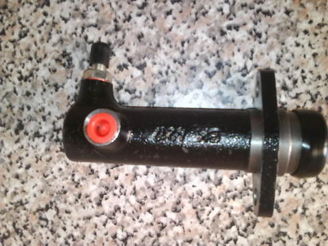

No tak dneska ráno som navštívíl autoservis, teraz je pedáľ tvrdý ako nikdy predtým, no ale problém nieje kompletne vyriešený, lebo spojka stále preklzuje, čiže všetko vymeniť

Nu, přegumičkovaný - krásnej termín, mimochodem - jsem to měl za chvíli. Mimo auto fungoval bezvadně, po montáži pak ale fungoval jako brzda - prostě v půlce dráhy šel pedál do tvrda. Takže jsem dal komplet novej- mám dojem, že červenej a nepovedenou repasi odložil na pozdější výzkum. Ale k němu jsem se ještě nedostal, tak nevím, co se schrulo..

-> Matthes, záškodník z TechWebu: asi mluvíš z hladu nebo coo? červený jsou origo a na těch autech vydrželi dodnes a někde pořád fungujou, jako u mě brzdovej.. spojkovej jsem už vyměnil ale po 24letech? to je myslim slušná výdrž a uvnitř byl jak novej jen přegumičkovat nebo dát novej celej komplet pístek a sloužil by dál..... mám ho i schovanej že ho repásnu.

-> Mi-sho_preca: matky? však tam žiadne nie sú...akurát priskrutkovaný ten náhubok...no a dve matice na pripevnenie k pedálovke, tie ale nemajú vplyv na tesnosť...
No...a nezabudni ten nový po kúpení zas pekne rozobrať a namazať brzdovkou

pregumované, prečistené, všetko skontrolované, poriadne zatiahnuté všetky matky a stále tečie .... ja to ..... zajtra ráno idem okamžite kúpiť nový, lebo asi zošaliem ....

-> Matthes, záškodník z TechWebu: takže mu radíš ho prestriekať?
-> Mi-sho_preca: ale nie...ak je vnútri ten valec nepoškodený, hladký, bez rýh a hrdze, kľudne ten piestik pregumičkuj, uvidíš ako dlho ti to vydrží...pozerám, že máš Rubena gumičky, tie by mali niečo vydržať, ale nesmieš ich poškodiť pri montáži.

-> Mi-sho_preca: U nas koukam 200-400Kcs Oprava je tak na mesic.

Kup novej nema to cenu.

Mi-sho_preca
Prosím poradte ako mám rozobrať ten hlavný spojkový piest, mal by som ho pretesniť, kedže to robím prvý krát tak ma nič nenapadá .Zastal som iba pri vysunutí z tela .
