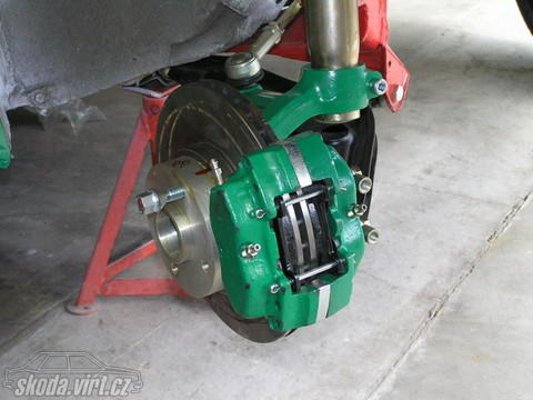

-> castrol: Neříkám, že nejde, ale ta úprava není tak malá aby si to na auto dal Tomaso 3 A taky se nevejdou bez podložek 13" kola
22:23:40
10.03.2013
-> cPetan: ale ide to po mensej uprave

to byla jenom uvaha, jesi by se nešly najít brzdy na 4x98 v lepším provedení ale když vzaly 4p tak to nic :D
22:19:40
10.03.2013
cPetan
Ale 4p tam jen tak nenacpeš...

-> Tomaso435 10.03.13 16:55:40: 4p ano

-> Nepér: to sem už taky koukal, ale nevim jestli má cenu mít dvojatý, když třecí plocha bude více méně stejná a bude t na ukor životnosti destiček... favorit sk A atd tam byly 4p ze 130ky žejo...
