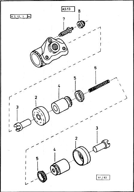

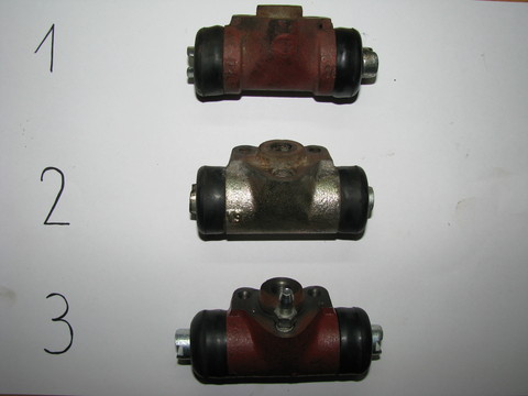

-> Zdeněk.: Já mám č.2, čili ty odpovídající katalogu - ale taky ročník 1977. 3. opravdu odpovídá 1000 MB a Š100, např. i odvzdušňovacím šroubem, jen je to asi pozdější náhradní díl - tedy minimálně co se čelistí týče, ten výkovek neumím takhle popaměti posoudit - ale původní válečky byly osazeny místo lisovaných rozpláclin kousky obrobenými do kužele.

katalog
zvětšit Brzdové válečky - obrázek od Zdeněk. vložen 04.05.2009 21:06:08

20:50:10
04.05.2009
Zdeněk.
Jak vypadá origo brzdový váleček na škodu 105/120??
-1 a 2 jsem vyndal z auta, majitel přede mnou bubny myslím nikdy sundané neměl (proč taky) a protože mám asi jednu z posledních 105tek, tak si myslím, že už tam dávali co jim přišlo pod ruku...
-3 nový váleček, ale z jiným vnitřkem než je uveden v katalogu (zřejmě je to nějaký starší model 1000MB, 100...?)
zvětšit Brzdové válečky - obrázek od Zdeněk. vložen 04.05.2009 20:50:10
