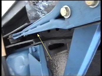

-> Tuner#2: citit ze to bucha? ja by som nepovedal zeby to rameno malo mlatit o kastli...aspon aby tam nejaky ten 1cm bol...nebolo by zle... ja mam teraz mandarinku bez pruzin na dvore bez dorazov...môzem pozriet o co sa to opiera

Niesom si istý ale mne sa to tusím opieralo najskôr tu,tam čo je ta šipka.

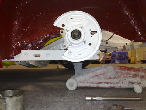

-> gabo000000: Při tom jak je to tvrdé, by stačilo tak 1,5cm, tak přemýšlím, že ho kousek fiknu.
-> strucy 03.05.09 23:34:03: Tady je vidět že šikmé to do podběhu už moc daleko nemá. Já to taky právě zkoušel bez pružin a moc místa tam už není.

bez pružiny na doraze
23:28:54
03.05.2009
03.05.2009
strucy
na doraze bez pružin
