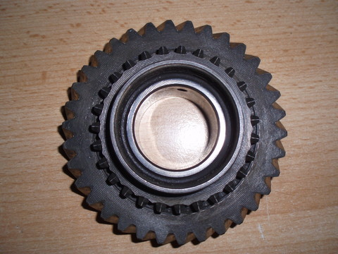

pekne ostre
zvětšit 2kove ozubene kolo - obrázek od gabo000000 - zrušená registrace vložen 30.04.2009 20:32:12

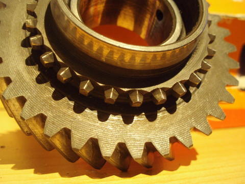

vyzera OK..posudte pls
zvětšit 2kove ozubene kolo - obrázek od gabo000000 - zrušená registrace vložen 30.04.2009 20:30:40

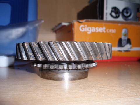

nejaka mensia povrchovka..stalo to u kamosa na povale
zvětšit 2kove ozubene kolo - obrázek od gabo000000 - zrušená registrace vložen 30.04.2009 20:29:17

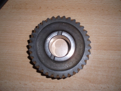

mala by to byt dvojka...co vy na to?
zvětšit 2kove ozubene kolo - obrázek od gabo000000 - zrušená registrace vložen 30.04.2009 20:28:03
