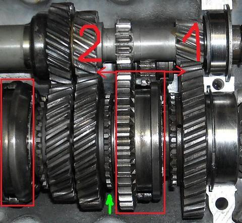

Tak hele, ty kusy železa v červených obdélnících se posouvají po hřídeli a ovládáš je vidličkama v pravé části převodovky. Uvnitř sebe mají synchronní kroužky, kuličkový zámkový mechanismus proti samovolnému vyjetí a protikus na ony malé zuby. Jak do sebe zuby zapadnou, je zařazeno. Je vidět, že zuby mají zkosení směrem ke spojovacímu kroužku, aby to snadno zapadlo. Kromě vkládaného kola zpátečky se pořád točí všechna převodová kola a touhle spojkou propojuješ hnanou hřídel s jednotlivýmy koly. Kola jsou tedy volně otočná na hřídeli, zatímco tyhle spojky jsou unášeny v drážkách (tuším, že 6). Pak stačí pustit spojku a jedeme.
Jasný?
Jinak jsem to kreslil na touchpadu.
Jasný?
00:14:19
28.04.2009
28.04.2009
-> Eidy: Kdyz se te zeptam, jak bys popsal sendvicovy kompozitni material co mi povis? :) (doufam ze nic :D ) - takze asi takhle rozumim prevodovkam :) To ze ty zuby pod uhlem jsou 1,2,3 vim a to s rovnejme ze je R taky, ale co sou ty maly mezi tim, nevim - jestli je to spojeny s tima sikmozubejma nebo ne a jak to funhuje nevim... Je to az tak neco hroznyho za co bych mel jit na hrach do kouta? Prevodovku sem nikdy kuchlou nemel a tak to i nadale zustane...

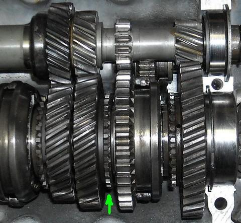

když už to tu máš takhle vyfocené... už jsi seřizoval synchronní spojky a vidličky? .. pokud ještě ne.. doporučuju ti nastavit na 1. stupni o maličko menší vůli než na druhém.. cca o 0,5mm to posuň blíž k jedničkovýmu kolu.. spíš se pak zbavíš typickýho pětikvaltovýho "neřazení" jedničky ...

-> Eidy: Ja myslim ze vazne.
-> Syny: To je hnany kolo dvojky.
18:37:41
27.04.2009
27.04.2009
-> Syny: Teď nevím jestli to myslíš vážně, nebo si z nás děláš srandu.
18:36:51
27.04.2009
27.04.2009
-> Matthes, záškodník z TechWebu: Přesně tohle jsem myslel. Dík.
18:36:25
27.04.2009
27.04.2009
-> Matthes, záškodník z TechWebu: Hele to sem poznal :D Ale nevim k cemu sou ty kolecka co si jedno z nich oznacil :)
18:25:04
27.04.2009
27.04.2009
-> Syny: Todle co vidis je jen 123R
18:23:31
27.04.2009
27.04.2009
-> Matthes, záškodník z TechWebu: Jezis tam je kolecek - jak ze to funguje?
18:21:28
27.04.2009
27.04.2009
-> Syny: Tjn
-> Eidy: Jo pravda zoubky na hnanym kolecku nebo protikus na synchronni spojce.
18:20:33
27.04.2009
27.04.2009
-> milanrejpid: Ze si ji tam tu dvojku chtel nacpat silou? :)
18:19:46
27.04.2009
27.04.2009
No "machrovat" se nevyplaci :) To bude v pdeli prevodovka :) Vyndat a otevrit :)
18:18:06
27.04.2009
27.04.2009
U petigvaltu vetsinou takhle odchazi trojka, dvojka ne, budes ji muset rozebrat. Jeste zkus radit primo tahlem na prevodovce, ale nevidim to dobre. Mozna vidlicka.
18:17:05
27.04.2009
27.04.2009
Zřejmě ti zuby na řadící spojce (Ať mě lidé znalí přesného názvu opraví) udělaly pápá. Je to takovej mechanismis radiálních zubů, který se do sebe zamknou a tím přenáší moment. Mrkni někam do knížky a pochopíš co myslím.
