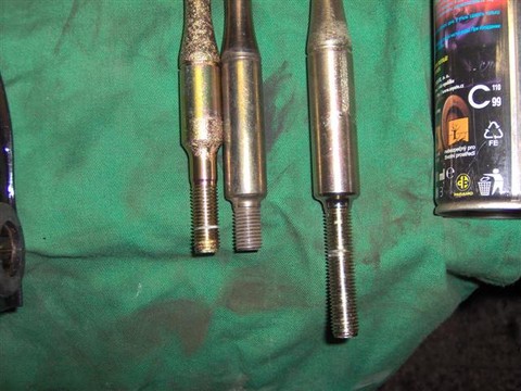

No dělám nápravu na eRko a do horních ramen přišla ta úplně nalevo, tu prostřední mám navíc a jak je to s těma spodíma? Taky byly 2 druhy, jako je to u horních?

-> jerrom: Prostřední jsou na M

Ahoj, skládám nápravu, ale zarazilo mě,že i u spodních ramen byly tyčky co jdou skrz silentbloky dvojího typu? Pro matky s osazením i bez?
... viz ilustrační foto, zleva tyčka horního ramene pro matky s osazením, pak tyčka pro matky bez osazení a pak je na fotografii jedna spodní...dlouhá... tahle je jakoby pro nápravu bez osazení a druhou co jsem dal už do ramene je normálně pro matku s osazením. Ale když jsem rozebíral víc náprav a vybíral matky pro nápravu, tak jsem si nevšimnul, že by na některej byly u spodních ramen matky bez osazení...jak to tedy je?
