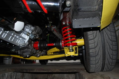

A výsledek. Dneska jsem pružinu ještě zkracoval neb to bylo pořád moc vysoko
Výhody to má nesporné v tom, že kloby budou teď méně namáhané, protože hřídele jsou krásně v rovině, pružina sedí rovně a není našponované jako vlěčková do strany a zadek je tvrdší. Chce to ale i tvrdší tlumiče, neb doraz už je blízko, ale zkoušel jsem houpat s autem i bez tlumičů a na dorazy to nejde. Problěhlo i pár jíz bez tlumičů a pohoda. Já jsem spokojen, ale určitě se tady najde zas nějaký nevěřící Tomáš.

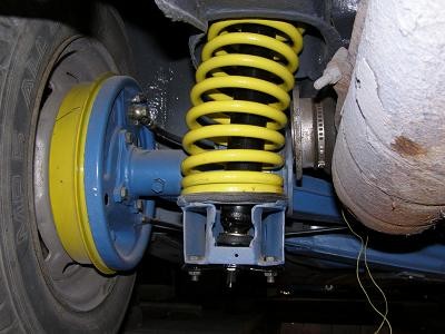

Pružina kyvka.

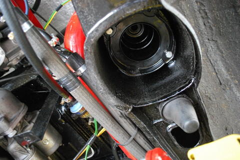

Domky vlečka
