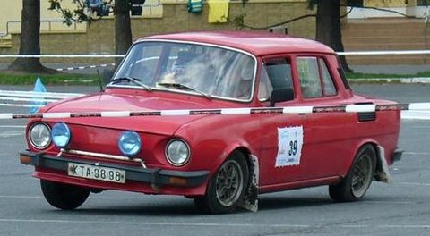

web.skodateam.cz/gfx_phot
os/.../14028179.jpg
Já podvázáno mám a sneslo by to ještě o hodně víc...
A hlavně dát i do základu větší áčka, protže se takhle hrne vnější kolo hrozně pod auto...
