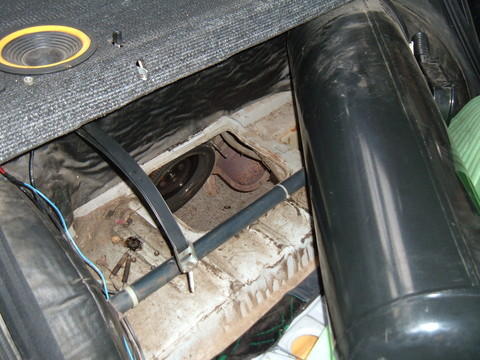

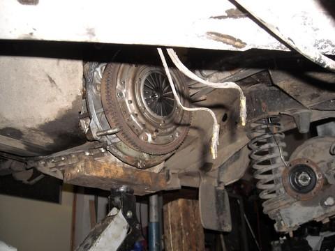

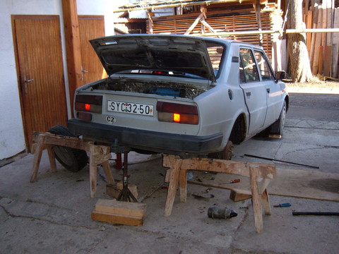

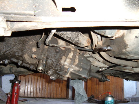

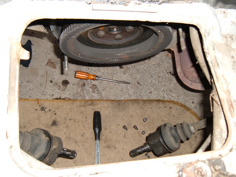

U jednoho auta mi nešly povolit ty šrouby na šikmym rameni, tak jsem to dělal taky s příčkou a byl to opruz, takhle je to pohoda jazz. Geometrie se nehne a žádnej jinej problém neni
22:43:41
17.04.2009
17.04.2009
Vojtik
jedna komplikace navíc - zrovna byla plná
22:42:10
17.04.2009
17.04.2009
-> Vojtik 17.04.09 22:40:12: Ha my tam pricku nechali radeji
22:41:39
17.04.2009
17.04.2009
Vojtik
3
22:41:23
17.04.2009
17.04.2009
-> Vojtik: Musime davat pozor na odbublinkovac z fava
Ten je prave tam blizko.
22:40:12
17.04.2009
17.04.2009
Vojtik
22:38:42
17.04.2009
17.04.2009
Vojtik
Motor nemusíš podkládat, nikam neuteče, opře se spolehlivě hlavou o přední stěnu motorového prostoru.
Před pár lety jsem to taky dělal na přítelčině voze
