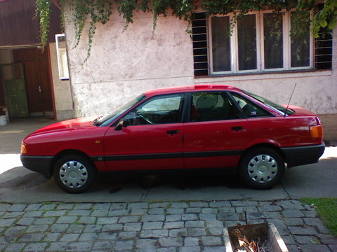

GRYZLY: No kdybys nevěděl,jak to vypadá...

GRYZLY,EIDY: A80 znamená AUDI 80 ;-)..Jinak zadní brzdy tam jsou naprosto stejné jako na FA 93- nebo Felicii..či-li klínek..Už pozoruju,že si to pomalu 'sedá'.Trošku tomu pomáhám,že občas dobržďuju jen ručkou..
