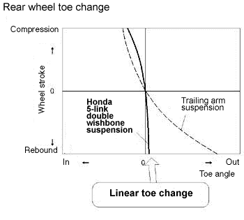

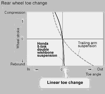

-> Eidy: Ne, není to negativní odklon, je to to, co říkám. Na svislé ose je propružení - směrem nahoru je stlačení pružiny (compression), směrem dolů prodloužení (rebound). Na vodorovné ose je toe-in - úhel jakoby příklonu kola do středu auta. Můžeš se tam kouknout do tohohle článku world.honda.com/news/.../
t970702b.html na ty obrázky pod grafem, kde je dostředivá síla (side force), brzdná síla (brake force), směr jízdy vyznačený šipkama.

-> Labros: Můžeš mi ještě nějak popsat ten graf? Nejsem z toho chytrej. Nicméně předpokládám, že se zatížením roste negativní odklon kola. To může bejt způsobený úmyslnou deformací ramen. Jinak to u kyvadlovky už z principu nejde.

-> Trax: moc lepšího už neudělám

-> Labros: Dej tomu obrazku treba bíle pozadi a vlož ho sem znova, pls. Na tomhle neni opravdu nic videt..

bohužel to někdo předtím asi uložil v jpg, proto je ten graf tak rozšuměnej.

jinak tady na obrázku je vidět, že i složité 5-ti prvkové nápravy se snaží o určité kulturní přiřizování kola (toe-in) v zatáčce, na obrázku je vidět srovnání složitější nápravy (Honda 5-link double whishbone suspension) s nápravou s vlečenými rameny. Změna úhlu má stejné znaménko, liší se jen průběh.
