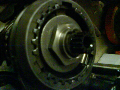

-> kuči kuči: Nejdříve musíš vyrazit ten kolík co je vevnitř potom to vytáhneš

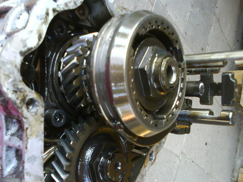

kuči kuči
no musim to někde schrastit zkoušel jsem to vyjmout z druhe ale nebyl to uspěšny pokus mam jen ozubene kolečko a zbytek zustal na svem mistě
hold budu muset obět par mototechen

-> kuči kuči: Bud se na to nekdo vysral a nebo tam jen dal kolecko bez ty rozperny ocelovy trubicky. No kup novy kolecko a trubicku...

kuči kuči
važny problem po sundani domečku a vymněně pohonu nahonu tachometru jsem zjistil že mi v převodovce chybi ozubene kolečko ktere to soukoli pohani , nevite někdo jak se to mohlo stat že tam po něm neni ani znamky a nevite kde ho mohu sehnat
