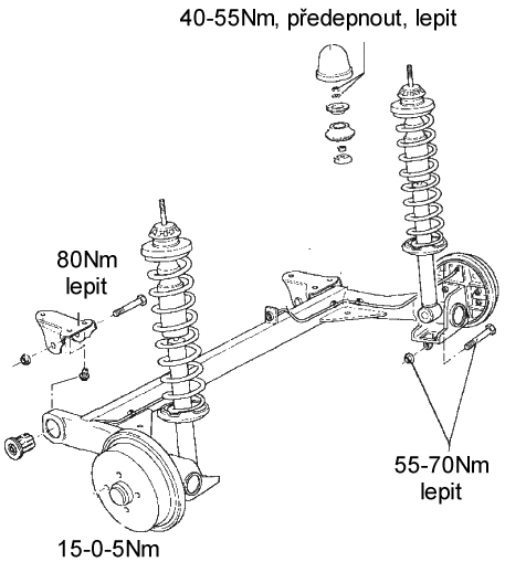

Turda
-> bobin19: tu máš obrázek, aby sis to představil, víc možností nebude

Turda
-> bobin19: já to nemyslel zle, ta náprava je v nějakym místě přišroubovaná, co hledat problém tam? nevím, každopádně to neber zle....
