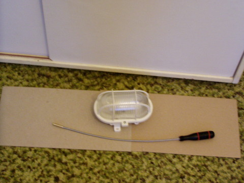

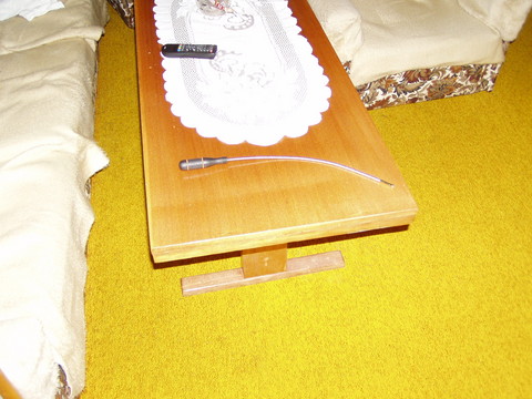

-> J3STER: Objel sem 4 krámy než sem sehnal něco podobnýho...

-> aceboss: To je dobrej nápad.. ten silnej magnet se na setrváku na 100% udrží...to by mohlo vyjít... a když sem byl nasranej, tak mě napadlo, že bych tu převodovku vzal dole flexou a bylo by
-> Turda: To se mi právě moc nechce...
-> J3STER: Jak tam tu lampu asi dostanu?

-> David29: To musíš vyščágat takovým to glackem.
