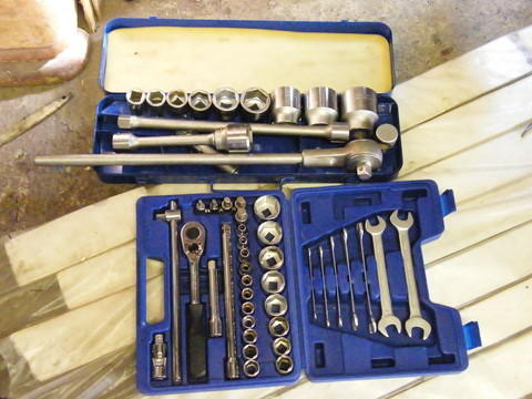

-> Cmoud: a aj povolit tu matku na 36-ku kluc nemusi byt lahke, ja sem sa zavesil na lesenarsku trubku a nebolo to jednoduche. tak isto aj az zatiahnut to musis poriadne, podla tabulky na 300 Nm. ak to slabo dotiahnes, povoli sa ti to na ceste, a to nechces

36ku mam i voko coz o to to by snad problem byt nemel.ja jen doufam ze si nes*urvim novej lak by mi asi hrablo :D nu coz dam se do dila. diky za rady

Nejvetsi chyták je matice na 36tku klíč, což může být problém sehnat...
