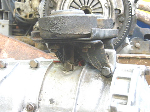

TTomas
-> milano: Diky za cenne fotografie a rady. Presen takto vypadalo to originalni zaveseni. Pisu ti zpravu.

-> milano: Ty silentbloky jsem někde viděl a je to nákladák

milano
este jedna vec. neviem, ci je to zavesenim prevodovky, alebo diferakom, ale huci to akoby som mal hewland a špéru. ale nemám. v lete vymením prevodovku za druhú a uvidíme, čím to hučanie bolo sposobene.

milano
drziak sa sklada z troch casti- lavy a pravy samotny drziak s dierami na prevodovkove sroby. su v nich po dve diery ovalne - v priecnom smere- po sirke auta. na nich je polozeny treti diel- doska s vyhnutymi krajmi. v nej su 4 diery v pozdlznom smere, takze je mozne presne dopastovat prevodovku do osi s kasnou. cele je to stiahnute dokopy styrmi srobmi, ktore trcia zo silentblokov smerom dole. na kasni mam vystuzene miesta prechodov hornych srobov dvoma plechovymi stvorcami + je tam taky mini zobacik, ktory sluzi ako poistka proti padu prevodovky pri pripadnom roztrhnuti silentblokov /od toho boh nas ochranuj /. silentbloky neviem z coho su, mozno z nejakeho ulozenia motora nakladaku do ramu- system ako napr. lada.
zvětšit Zaveseni prevodovky - obrázek od milano vložen 27.03.2009 19:47:26

milano
lepsi foto nemam, ale snad je to zhruba jasne
zvětšit Zaveseni prevodovky - obrázek od milano vložen 27.03.2009 19:34:56

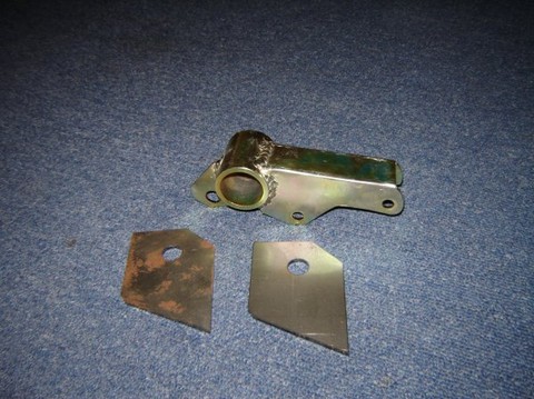

-> osminohej: Tohle se mi prave uplne nezda. Mel jsem v ruce original zaveseni lr a je to dost podobe jako by jsi vzal dva motorove silentbloky a zavesil to na ne. Pokud nema nekdo lepsi reseni, tak to tak i dopadne. Radeji bych nejake vyzkousene reseni, ktere to utahne i bez pricky.

-> bflm: Detailisto3 , ale zavěšení to je.

-> osminohej: tohle není LR

Petr Molčan
zvětšit Zaveseni prevodovky - obrázek od osminohej vložen 27.03.2009 11:07:31

TTomas
Zrovna resim zaveseni prevodovky jako mela 130lr. Original bohuzel nemam, tak se pro inspiraci obracim na Vas. Budu vdecny za fotky, odkazy, nazory pripadne nekoho kdo e vyrobou techto drzaku zabejva. Dekuji vsem. Jako doplnuji info dodam, ze to budu pachat do kila.
