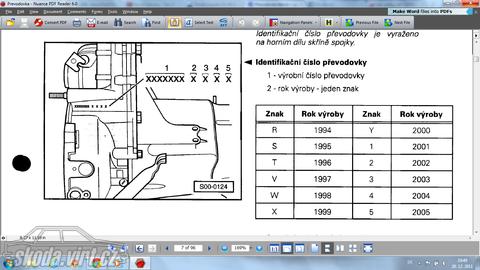

-> Matulo: ten 4 tý znak zľava /prvý resp druhý zprava/ ak je :
1 - 3,579 (3,350)
4- 4,118 (4,167)
6- 3,833
1 - 3,579 (3,350)
4- 4,118 (4,167)
6- 3,833

Maťulo
-> alpin: ja to opravovat nechcem... dam tam asi tu prevodovku s SP 3,8 ci tak nejak co je z 40kw mpi... este by mi moc pomohlo keby mi sem niekto napisal ake ma takato prevodovka oznacenie... jednu totiz mam, vymontoval som ju z 40kw mpi-cka ale chcem sa pre istotu presvedcit ci je to ona...
-> castrol: ale teraz to ma nezamenitelny zvuk! skoro jak prevodovka s priamym zubom z 130 LR...
