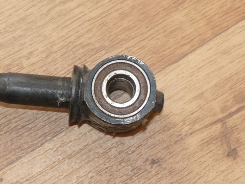

-> suri: A to ti rekl kdo,ze se protaci cep v trubce?To bys musel jedine jezdit s nedotazenym cepem.Trubka svisleho cepu je prece napevno stazena mezi ramenem a pruzi to pouze na gume pouzdra.

-> suri: Pokud tam das silon a do nej nalisujes rozpernou trubku,co ti to bude delat pri properovani?Rozperna trubka se musi vuci svislemu cepu mirne pootacet,coz guma i lozisko umoznuje.

-> Matthes, záškodník z TechWebu: To je ale úplně jedno kolik jich tam bude.Jde o bodový styk a přenos síly.Ta síla bude vždy větší v porovnání s tím když tam budeš mít plošný styk.

-> Matthes, záškodník z TechWebu: kuličky se ti vymačkají v jednom místě

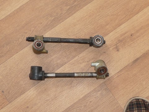

-> ogi: Vidim ze tam sou dycky dve loziska a mezi nima rozperna trubicka? Mozna by bylo lepci mit vic lozisek kdyz sou kulickova...

-> Bedřich: mne tiež nie . ja by som skôr riešil dvojradové kuželíkové alebo valčekové .

-> suri: Máš pravdu, ale kuličkové ložiska se mi v takovém případě nezdají jako nejlepší řešení.

-> ogi: tak je to tvrdšie ako guma tak čo ja viem . geometria a podobné veci sa nemenia a je to celkove tuhé aj keď neviem čo nato ramená

Ví někdo k čenu je ten svislák s ložisky dobrej??

ogi
Dnes jsem koupil svisláky na 120 a místo silentbloků jsou v nich ložiska, je to údajně upravený od Kábrta. Může mi někdo vysvětlit, v čem je to lepší/horší než série. Plánuju stavbu nový nápravy, vyztužený tak jestli mi to k něčemu bude nebo ne. Koupil jsem je s tim, že když je nepoužíju, pošlu je dál. Dík za rady
