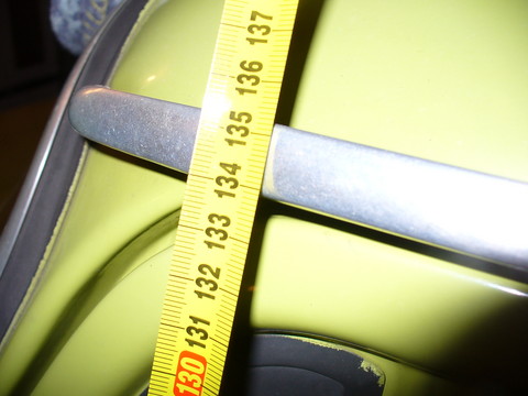

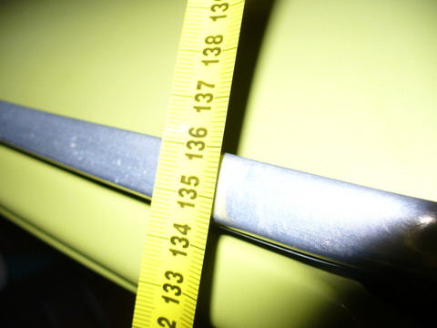

LADAS
pp dveře okap

LADAS
lp dveře okap

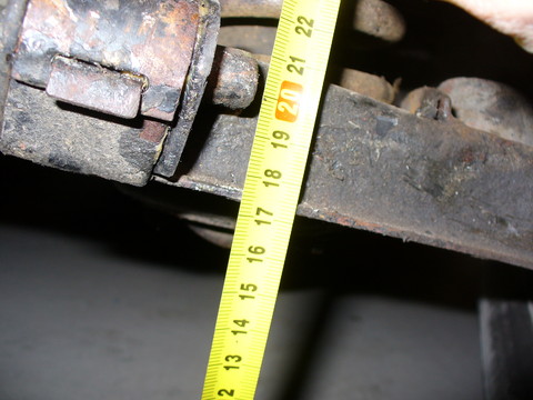

LADAS
spodní hrana lp podběhu pod uchycením držáku nárazníku

LADAS
spodní hrana pp podběhu pod uchycením držáku nárazníku

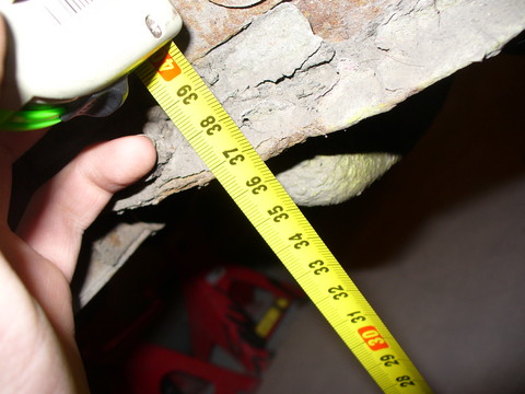

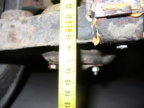

LADAS
pp spodní rameno ve směru jízdy

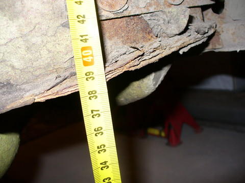

LADAS
lp spodní rameno ve směru jízdy

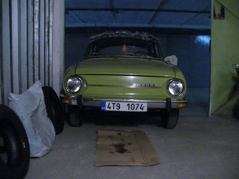

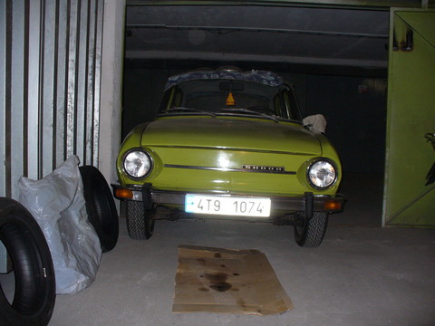

LADAS
10:17:00
29.03.2009
29.03.2009

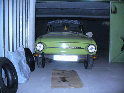

LADAS
Tak je tu foto nic moc ale je patrné mírné naklonění na pravou stranu.Je vidět že i pravé spodní rameno z tohoto pohledu je méně rozevřené proti spodku nádrže než na opačné straně.Tak nevím co robiť

-> LADAS: K něčemu to na rovině odměř - nejlíp od betonu až ke koncům okapů u řidiče a spolujezdce

LADAS
-> alchstuip - (Až kým nás STK nerozdelí): Tak ja tam zajdu zítra do garaže a fotnu to díky za tvůj zájem a ty gumy jsem schválně natáčel ať jsou v přesné poloze a jsou na obou stranách na obou pružinách nahoře.Ahoj
