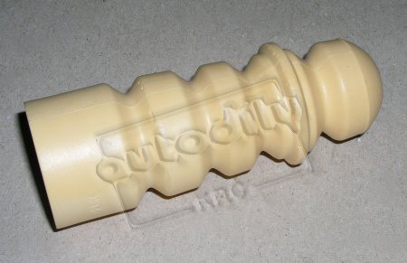

-> bobin19: jak neni? normalne je, zvedni auto an hever, odkryj tu plastovou "prachovku" a na pistnici na tlumici ten doraz je

normálně na sériovce to neni. tak že,když se tohle dá an tlumiče,tak se dá říct,že nejdou tak dolu?díky

-> bobin19: doraz tlumice

K čemu je tohle.asi se budu ptát jako lama.Ale mělo by to bejt k tlumičům...tak se ptám,jestli to něčemu pomáhá.díky
