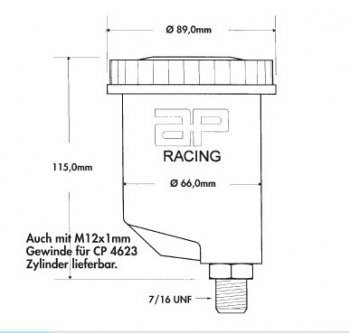

-> Gryzly: Jo to by šlo, jen ta nádobka od AP stojí 1000,- a to se mi nechce dávat, tak zkouším něco jinýho.
15:46:35
26.02.2009
-> Tomicraw: Tak si nech na soustruhu udělat přechodku z M10x1 na ten UNF
15:20:31
26.02.2009
Tomicraw - zrušená registrace

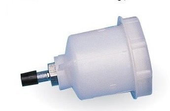

Jinak co jsem pátral, tak všechny nádobky co jsem našel na netu, mají výstupní závit 7/16UNF, ale žádná 10x1

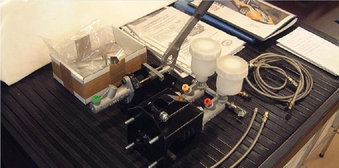

Nevíte náhodou jestli se na nějakém autě nebo stroji používá brzdový válec s nádobkou která má výstupní závit 10x1? Potřeboval bych ji použít na spojkový válec, protože jako brzdové válce mám dva girlingy se svojí nádobkou. Dík za každou radu.
