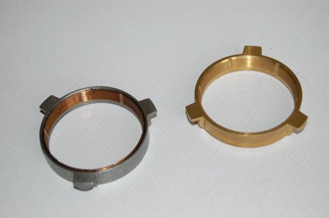

-> bflm: je to až také hrozné? u nás majú len tieto.

-> minno: Dej si ho tam a vyzkoušej

ten vpravo predsa nemoze byt horsi, ved je zlaty a taky kraaaasny3 3

Druhovyroba toho moc nevydrzi.Ten material je měkota a oškvrdla se 100× ry\chleji nez ocel.Lepší řešení je vytáhnout original zachovalé synchrony ze stare převodovky a ty použít.

já toho mam plnou převodovku s cca 2tkm ostrejch kilometrů

To jsem tu (nejen ja) psal tak pred rokem, jaka je poenta? 6 Jinak ten vpravo mam na jednicce... tam nefacha ani origo synchron tak je to jedno 3 Ale s meziplynem jde treba ve dvaceti jednicka.

Pro porovnání dávám fotku synchr. kroužků, vlevo originál prvovýroba (ocel - bronz), vpravo "originál" druhovýroba (materiál neznámý). V převodovkách nenajdete jiné než ty vlevo, tedy pokud již někdo nedělal GO.
