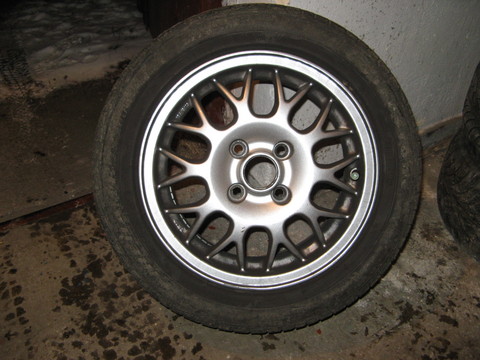

M@rtin
-> Spirig:
14:47:31
24.02.2009
24.02.2009
Spirig
-> M@rtin: nevadi tak daj foto....
19:49:36
23.02.2009
23.02.2009
M@rtin
-> Spirig: Mám jen na 5,5J

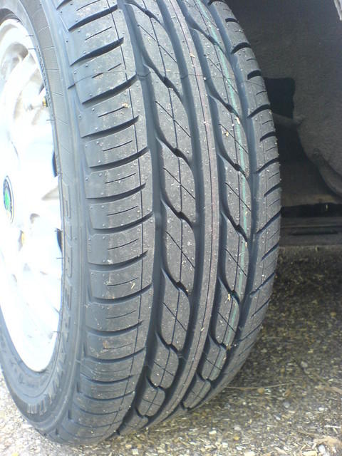

Spirig
-> M@rtin: -> dna69 - "zde je místo pro Vaši reklamu" :) : Presne nad tymto rozmerom som uvazoval a nahodou nemate nejake foto ako to vyzera?????

M@rtin
-> Spirig: Jako dna69 - "zde je místo pro Vaši reklamu" :) :

-> Spirig: 185/55-14

Nazdar...viem ze sa tu uz o tom psalo vela ale nic sa mi nepozdava...Takze:
Mam prevarene disky R14 6J a chcem ich dat na rapidu...Ake by ste mi odporucili obut gumy?? Popripade aj nejake vhodne foto ako vyzeraju na aute...
Vopred DIK
