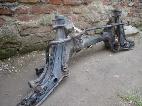

19.03.2009
Kuladmin
Kdyby nekdo jeste potreboval tak takhle vypadaji ty drzaky stabilizatoru.

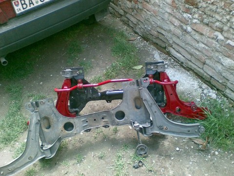

09:57:16
08.03.2009
michalkatka
píšem že sa dá aj tak, ale je to pomerne veľa namáhané, ja som radšej volil meniť celú nápravnicu, Favo nápravniva je lisovaná s plechu, zatiaľ čo Felicia ( Bentler ) je tvarovaná s masívneho železa, ale ak sa na Favo nápravnici dôkladne urobí úchyt tej objímky stabíku nemal by byť problém...

12:31:58
07.03.2009
michalkatka
ja by som sa toho bál, predsalen sú to nosné časti kde ide o život, ešte na Favo nápravnicu vyrobiť úchyty na stabík, ale určite použiť zosilnené ramená Felda s okom, zvárať a oslabovať materiál ramien sa mi nevidí moc bezpečné.
nakoľko mám auto na denné použitie volil som Felda nápravnicu komplet do Fačka...

22:12:32
18.02.2009
Kuladmin
JOp presne potrebujes to co tam vidis ale pak je takovej tvarovanej plech. 2x na napravnici.
CCA takhle 1
Samozdrejmen musis mit tu novejsi silnejsi napravnici a ramena. Bentlerer.
A vim ze se blbe tydle drzaky shaneji.
