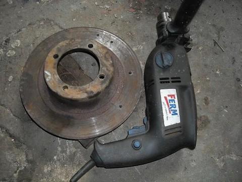

-> Saky: nj asi budes mat pravdu, lebo ked si niekto nevsimne tie sroby tak bud je totalny idiot , skor si ich asi nechel vsimnut., a inac ako pozeram na tu jeho fotku aj tam su pekne videt8

-> peti: jenze takovahle fotka strasne zmate ev skutecnosti to takhle nikde nevypada-) v 99pct pripadech je to orezle a zahnojene vazelinou ze ty srouby ani nejsou videt-)

-> pulin: tu mas foto zo zadnej strany
( foto od minna snad sa nenahneva)

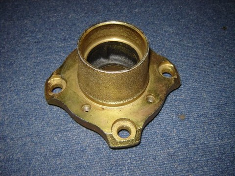

-> pulin: to co máš na obrázku je totéž co máš dole, jen nahoře to je odlehčený, takže cype, jdi na místo kde jsi fotil ten šrot, otoč to o 180° tak aby sji měl štefty dolu (běda jak s tim jen pootočíš jako kolem :)) a hledej 4 hlavy šroubů tučím na ořech 14, vem dRáčnu a povoluj (to je v levo)....

to nějak nechapu tot viděl jsem že se použiva toto (na obrazku nevim jestly jsem to dobře pochpil že koupim tohle dam to ještě za kotouč a k tej věci potom enom koupm štefy je to nějak tak ?a kde bych dyštak tu věc mohl koupit(co je a obrazku ?předem moc diky

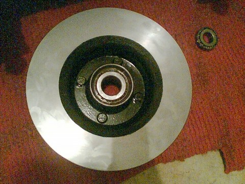

z vnutra naboja mas 4 srouby
13:08:24
16.02.2009
ze vnitř ;)

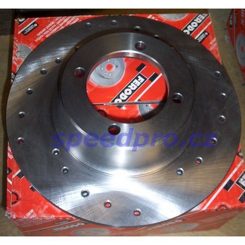

Golou ty kotouče odšroubíš
12:29:19

ty první jsou ty staré tot jsou ty new

dobrý den mam prozbu měl jsem na škodule ještě staré kotouče kde byl k nim jako kdyby přivařeny ještě naboje ale ted jsem chtěl na speedru koupit sport děrované kotouče na škodulu ale je to bez naboju jak to funguje co k tomu budu muset koupit ještě? poradtě sem začatečník teprve a nevim vubec co s tím předem moc díky !4
