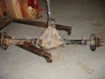

zadni naprava - z ceho ?

Zazaa
super ... zjistim jakej prevod diferaku potrebuju a pak se uvidi ...
zatim jako favorit vypada Polak pac ma kotouce :) ... jen jeste nevite nekdo jako ma roztec ? 4*98 jako klasika fiat ?

Tam si ještě můžes vybrat že polák má listy a kotouče, žigul pružiny a bubny...

-> Zazaa: Fiat polski má vzadu listová pera a kotouče Záleží jakou bys chtěl

Zazaa
netyka se to skodovek, ale jsou tu ruzny lidi tak to zkusim ...
v jakem aute bych nasel tuhou zadni napravu ?
neni to tipovacka, potrebuju neco takovehle a nevim po cem se na vrakacich ptat :)
dodavky a ameriky bych vyradil z duvodu velikosti a hmotnosti
