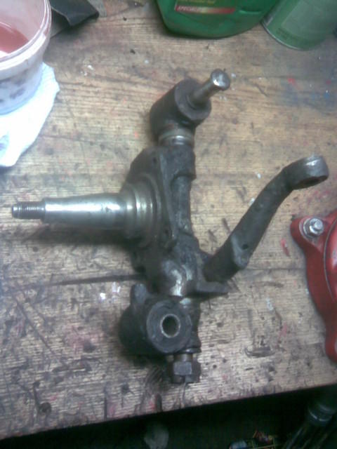

-> CpEaRjHaY: dalo sa aj dvojramenným ale takým pevnejším sú tam také výstupky na tej hlavici

-> suri: To je právě to.Stahovák nemám.Na to je ňákej spešl??

-> CpEaRjHaY: radeji sťahovák ako lis

-> bflm: No přece jen už to má 26let a nevim jestli s tím někdo kdy něco dělal
.Je to možný ještě sem to nezkoušel ale kdyby na to mělo dojít tak se radši ptám

-> CpEaRjHaY: Tak to musí jít vytáhnout bez násilí

Tak já se sem přitentuju.Můžu ten svislák vytlačit na lisu aniž bych ho poškodil??Chtěl bych je totiž jen vyčistit promazat a vyměnit podložky a takový drobnosti.Sou absolutně bez vůle mají nejeto asi 50tiskm..

když ho budeš měnit, do svěraku aspoň kilo 20 kladivo a jebať a jebať
jeden mě šel na pár ran, druhej to byl třídní nepřítel

-> Nechy: chytiť za spodnú hlavicu do zveráku cez hlavu zvisláku tyčku a skúsiť rozhýbať do strán premazať a chytiť za spodnú hlavicu a trieskať do závitu - ale zvislák poškodíš ak nechceš poškodiť tak sťahovák

Zdravim, potřeboval bych poradit jak vyndat svisláky.. snažim se je vymlátit už pěkně dlouho a pořád nelezou ven.. přikládám fotku tak pls napište svoje zkušenosti
