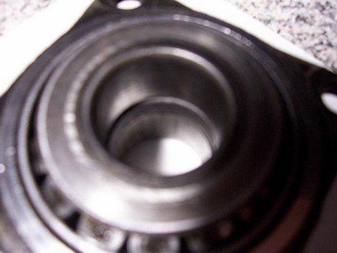

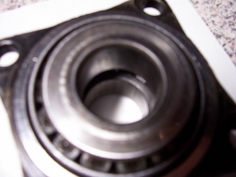

-> kritik: No v katalogu to tezko bude kdyz je to soucast toho loziska... 36

-> kritik: je to podložka k tomu ložisku medzi venčeky

další foto

Díky, já si to myslel taky, obrátil jsem se na pana Čecha a ten mi odpověděl, že ne, že ložiska jdou do toho společného pouzdra a na obou stranách jsou kolaa že by byl probléím se řazením.Nafotil jsem mu to, ještě dodal, že v katalogu nic takového nenašel a to má pravdu, taky tam nic nevidím a ani na obrázku převodocky v řezu. Ale když vložím ložislo, dám miskuten kroužek a ložisko, ke to uplně přesné a po stažení matkou se pěkně otáčí a je bez vůle. Když kroužek nepoužiju jde ložiško do misky natvrdo a otáči se těžko.

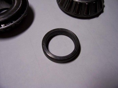

-> kritik: Krouzek vymezuje vuli tech lozisek, toto lozisko se da koupit novy, a urcite kup novy NUcko k pastorku SP.

Zdravím, chtěl bych se zeptat zda někdo nevíte o machrovi na převodovky na 130tku v okolí Kroměříže a dále zda někdo víte nač je tento kroužek.Obě čela jsou broušená, průměr je na hřídel pastorku a šířka cca6mm
