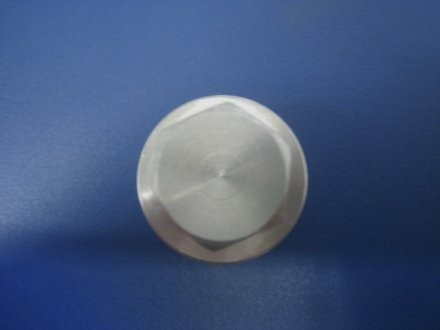

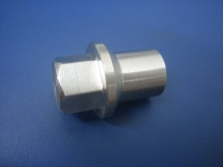

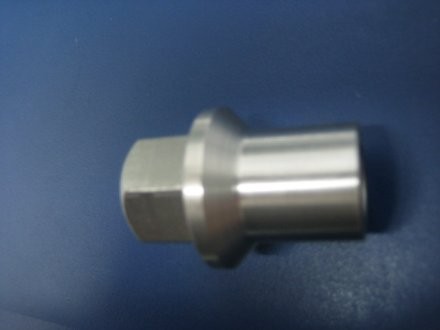

Dikes.Takže na matky je to dostačující.To jsem potřeboval vědět.Nechal jsem si udělat 2 sady. Jedna zustane doma a ta druhá by byla možná na prodej,když někdo nabídné slušnou cenu je to 16matek a jedna náhradní. A jeden kus pro myschaaka.K odběru ke konci měsíce.

Mám možnost nechat si vyrobit matky na kopretiny z materiálu 1.4021 je to korozivzdorná ocel.Válcovaná,kovaná DIN 1031, zušlechtěná na 750-900 N/mm.Nemáte s tímto materiálem někdo zkušenosti?
