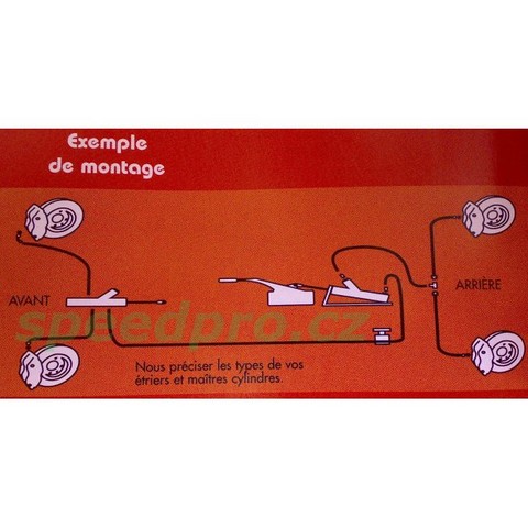

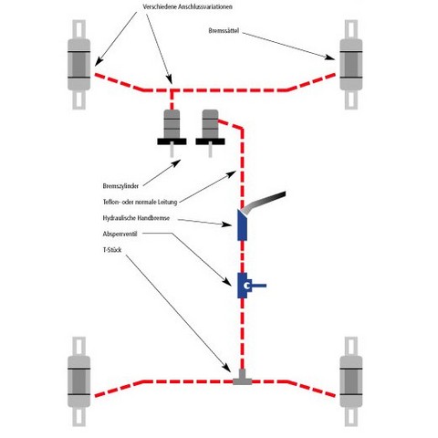

pokud to chces resit timto zpusobem musis mit specialni valec kterej umoznuje prutok bezneho okruhu.. .. proste koupis komponenty viz ten obrazek nechapu co je na tom k nepochopeni-) .. je to podstatne drazsi nez 4pistkovej brzdic a udelat to klasicky jak radi vhml ale z beznejch komponentu to takhle neudelas..

-> peppa: Pumpu bych dal ze spojky a napojil to na druhej pár ve čtyřpístech :-) Pořád nemůžu vymyslet v čem je tohle lepší...8

vím jak udělat kotouče,,jen jsem myslel že mi nekdo poradi treba jakou tam dát pumpu

jen u toho prvního mi přijde poněkud nešťastně omezovač tlaku, na ručku bych chtěl max tlak a ne omezenej...

-> vhml: nemusi resit kapalinovou rucku-)
jinak nevim co na tom chces videt vzdyt z toho schematu je to jasne ne? udelas drzaky das brzdice a kotouce a zapiojis podle schematu..

chci dát dvou píst na zadní. a zachovat ručku, vím že se to děla viz fotky, ale nějak nevím jak dal neviděl to už nekdo nekde nekdy?
