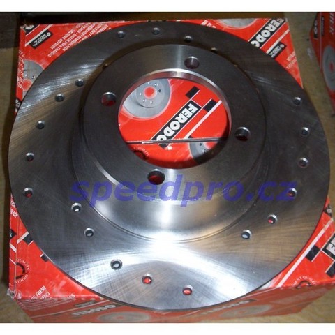

njn ale to mi nikdo neřekl, měl sem za to, že když tam píšou ferodo, tak je to originál...

-> djzeik: az na to ze ty kotouce nejsou od feroda vrtane-) to jsou normalni seriove Ferodo kotouce ktere jsou dodatecne vrtane ale ferodo jako takove s tim nema nic spolecneho a od te upravy se distancuje..
a pokud nekdo koupi normalni kotouce da si je rozvrtat u nekoho v kovoobrabecske dilne tak ho vyjdou na polovinu..

btw v com su lepsie tieto speedpro cedniky oproti obycajnym origo FERODO kotucom, ktore maju napr v autodilech KRČ?

nic nevymýšlejte, koupil sem si kotouče od feroda už hotové, dírkované

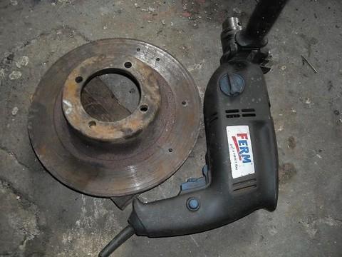

-> m8rinek: proč to nevrtat, tak o tom snad nemůže být ani řeč ne? Při domácích podminkách bych do toho nešel, ale pokud si někdo chce rozbít hubu, tak ať si vrtne

-> Matthes, záškodník z TechWebu: kup si novej vrták, zvaž kotouč, vrtej, až ho odvrtáš, tak ho zvaž, jsem zvědav kolik odlehčíš:)))

-> gabo000000: Tak hlavne odlechceni zejo a pak to lip brzdi kdyz to praskne a sekne se kolo, stojis na 2 metrech

když tam vyvrtas díry ty kotouce se vetsinou zkroutí...

-> djzeik: prosím tě nic takovýho nedělej, leda posereš kotouč, radši si kup chlaďáky

djzeik
Zdarec chlapi, mělo by nějaký smysl, vrtat do brzdových kotoučů dírky? jako to bývá u chlazených kotoučů, nebo to nemá žádný význam, a spíše se tím více opotřebují destičky?
