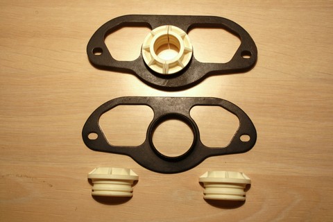

17:51:10
14.01.2009
14.01.2009
FORM - zlomená ojnice
Stačí přidat plech, dvě silonová pouzdra, gumový O kroužek a segrovku. Vše se i celkem dá sehnat nové.
16:45:32
14.01.2009
14.01.2009
sep
-> m8rinek: :gumu necháš starou a dáš jen ten plech,kamarád to udělal bez vytahování hadic že plech byl z více části podle originálu a na místě se pak sešrouboval,trocha měření pilování ale nakonec to funguje,pravda lepší dát origo .-)

16:24:50
14.01.2009
14.01.2009
-> Nwkt: Je stejná je tam přidán plech se silonovým pouzdrem

15:28:17
14.01.2009
14.01.2009
-> m8rinek: Jde ale musíš dát i uchycení za tunelem to znamená plech a pouzdro
15:26:02
