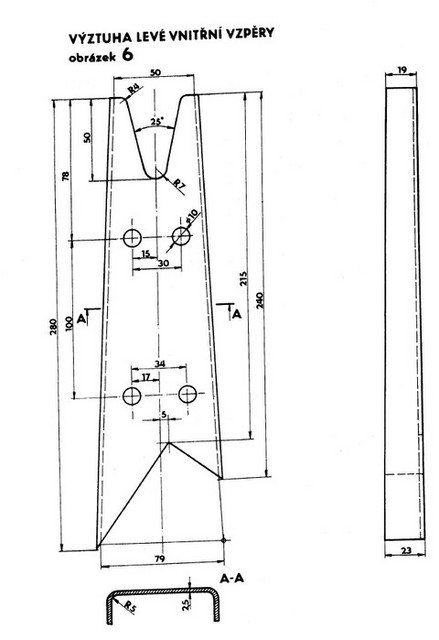

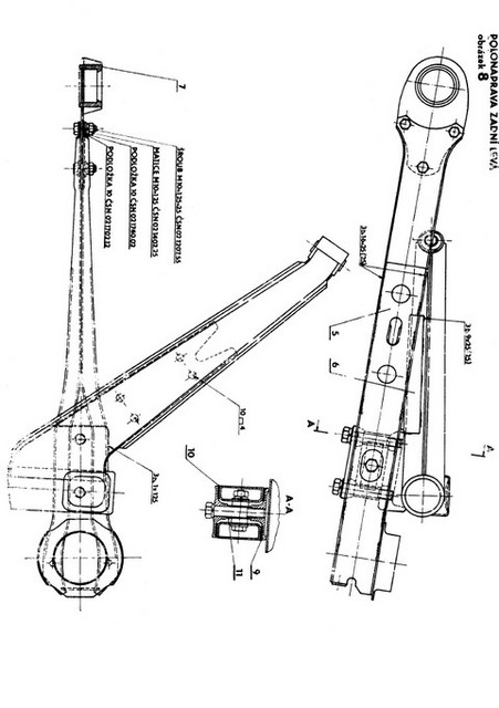

Čmoud
je to v knize pro skodu 130L/A nebo celej navod na podvozek na www.skodateam.cz

Waldo
zdravim ... nemate schemu alebo nieaky navod na vystuzenie zadnej napravi na 136 rapide ? dakujem
