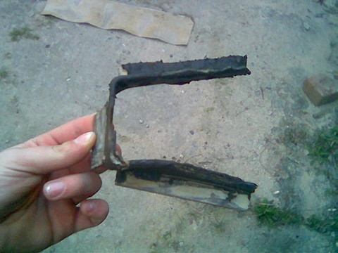

-> Syny: co asi vytrhnul ze z bodů a kde ne tak se roztrhnul ten plech pod tim to bohužel vyfocený nemam. Mam jen držák po dost velkym rovnání

-> havlik: Fakt jo? Co se s nim stalo?
14:22:15
08.01.2009
08.01.2009
-> Syny: a světě div se odsral to i držák v kastli

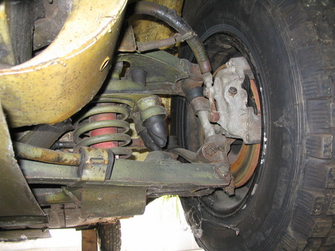

-> Martin136COUPE: Asi jo. LR to mělo po celém, neb jezdilo ve světě i šotolinu a tam to prostě třeba je. Celé vystužené ramena po celé délce má třeba i ta dálková 1000MB.

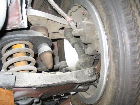

Tak třeba na to soudruzi teprve testováním v terénu přicházeli co je lepší...

ale proč tahle 130RS má ty výstuhy ne na kraji, ale na druhém konci ramene? Dle mě větší smysl to má jako to měla L/A. Co Vy na to.

To že 130LR je má po celém asi taky každý ví viz. foto.

Včera jsem se hrabal databází a narazil jsem na zajímavou věc. To že výztuhy co mám na autě jsou dle 130L/A a jsou jen částečné na kraji ramena na uzavření do plného profilu je jasné.
