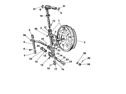

-> Surík: Ty na kulácích zmizely jako první i s pryžovými návleky, ty na spojovačce, na který jsem původně zapomněl, se taky rušily, na pomocný páce bych musel mrknout do katalogů, jestli byl až do konce, zbytek je jasnej..

-> Jozka: 1000 mala na mazanie gulové čepy čepy na spojovacej tyči riadenia pomocný čep 4x na zvislom čepe a 2x na spodnej hlavici nie?

-> Surík: To s tou maznicí může být taky pravda (poz.20), MB jí originál měly, u stovek pak mazací místa ubyly z devíti až na šest(?), ale jestli zrovna tyhle.. teda já mám blbou paměť! Přitom jsem ty nápravy mazal už tolikrát..

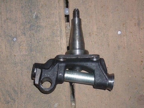

100 a 1000 se určitě liší, vnitřní kroužek ložiska MB je menší, jak už tady padlo - a na MB je ten štít na výkovek nanýtovanej hezky za tepla nerozebíratelným spojem. Nevím jestli na obrázku 100 nebo 105/120atd, ale na MB to nebude, už jenom podle průměru pouzdra čepu a horního osazení na prachovku svisláku. Jinak ale svisláky byly a jsou mezi 1000 a 100 v kompletu záměnný..

pozerám katalóg 1000MBX a otočný čep má maznicu aj na hornom púzdre ale neviem ako je prichytenie štítu či sú tam navarené matky alebo či tam je nejaká plechová platňa

na co to je nevim, ale skoda 1000 a 100 tam je urcite rozdil

-> petr s: sorry myslíš zadné veľké ložisko? tento čep bude 120 má tam to rozšírenie a rádius

Není kouzelník aby to poznal když nevidí osazení ložiska

-> FORM: ja myslím že rovnaký ako prvé 100 dole zúžený a hlavica s excentrom a čep lebo nová 100ka mala také zvisláky ako 120

-> Surík: to je možné, ale každopádně byl jiný průměr svisláku, ne?

-> FORM: bubny podľa mňa s tým nemajú nič len je tam štít iný

1000 a 100 myslím nenamají stejné, 1000 má v předu bubny a taky jiné svisláky. Toto je určitě 105-136, jelikož má osazení pro větší ložisko.

-> dejf: 120 a hore 100 a 1000 mali tuším rovnaké toto je 120

zdravim chlapi, potrebuji poradit jak poznam jestli je ten cep predniho kola na skodu 100 nebo 1000, diky
