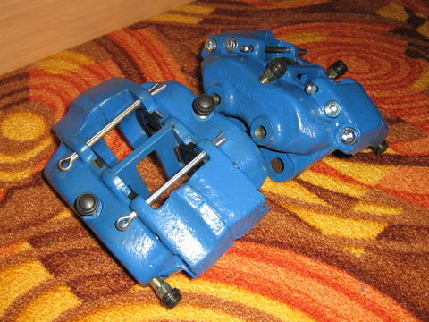

venni
-> Bagrr- máma mele Emu: byl to mazec se trefit s tima drážkama,není to uplně ono,ale tak prasečina to taky uplně není

venni
Tramtadadááá.
Všem co poradili ještě jednou děkuji.
-> venni: Ono se zdá že až takovej pohyb nemaj ale prostě bez přepážky bych to radši ani nezkoušel, to můžeš rovnou nechat destičky tak jak jsou a neřezat je....

venni
-> Bagrr- máma mele Emu: jako já bych to tam radši taky viděl,ale zase takovej pohyb tam ty desky nemaj aby se tam někde zasekly. Jinak nemáte někdo výkres na výrobu?
Já vim bude někde v dokumentaci l/a
-> venni: bez něj je to humpolácklý ešení a hrozí riziko zaseknutí destiček o sebe... Přepážka tam musí být....

venni
