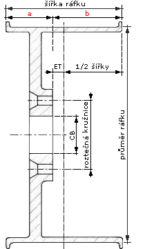

-> dna69 - "zde je místo pro Vaši reklamu" :) : ale on potrebuje prave vedet tu vzdalenost od dosedaci plochy po okraj, nemeri ET :)
jinak pridavam jeste ceskej obrazek z e-pneu.cz

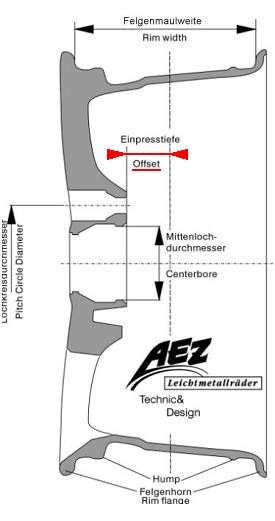

Tady je grafické znázornění - na obrázku je to pojmenováno "Offset"
