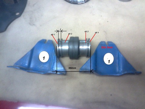

Kluci jen takovej dotaz co myslíte stačí když ten unibal normálně sešroubuju mezi ty modre plechy? viz. foto. A nebo jsem myslel nechat v těch modrejch plechách udělat větší díry a prostrčit tim ten díl.1 a tím by se to spevnilo. Musím to stejně nechat utočit na soustruhu je to moc široké na š100. Co myslíte vy?

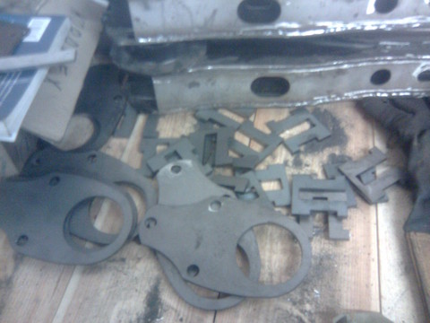

jj podle 130L/A a mam tady na víc i ty výpalky kdyby měl někdo zájem a rozpěrky do brzd

Ještě mam takovej dotaz máte někdo tenhle unibal ve škodě 100 na normální 100vkovej nápravě? nevim jak to mam upravit přemejšlim nad dvěma variantama

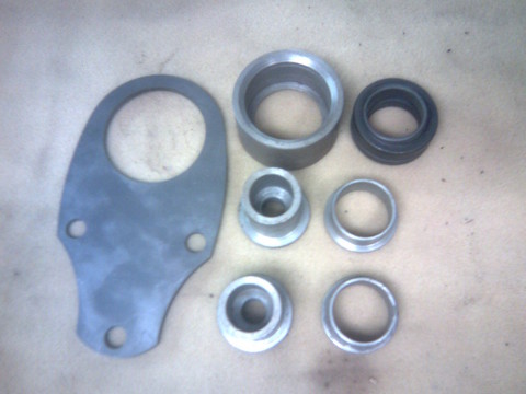

Díly z čeho se skládá

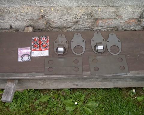

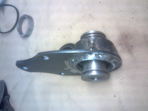

Tak jsem si vyrobil unibaly podle dokumentace zde je foto pro zajímavost.

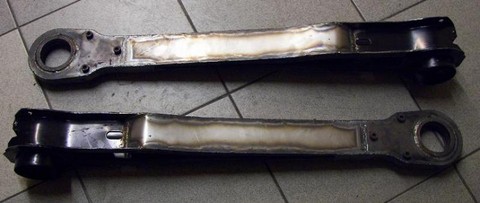

-> VooDoo- Ondris: Molčan to má super a je to vyzkoušený, počítej stím , že ti nastanou problémy s karoserií. Asi budeš muset žačít vařit vše co se dá. A co tvrdý silenblok guma to je takový kompromis mám ho na autě. Ovšem záleží na co to budeš používat. Ty kompletně zavařený ramena bych raději nedával, když stím někde zakopneš, tak je po kastli všechno to vyrveš.

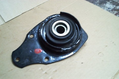

-> VooDoo- Ondris: Nějak se mě to nezdá zkus si najít u molčana a tam to vypadalo lépe

nebo myslíte že by se vyplatilo podle plánku vrobit si svoje? Kdyžtak bych potřeboval nějakou výkresovou dokumentaci tohodle výrobku

-> VooDoo- Ondris: Tenhle výrobek mě připadá moc ošizen

-> VooDoo- Ondris: skoda ze neni videt detail loziska... Nicmene zkusenosti s temahle lidma nemam, takze neporadim.. jen si rikam ,ze bych to nastehoval k nosnymu plechu o dost vickrat nez to maji oni... Bodnuty na par mistech mi to prijde malo.

Uvažuji o koupi těhle unibalů na škodovku. Piště jestli to nejsou "šmejdy" okopčené od originálů třeba. neměl sem šanci nikde vidět origo unibaly tak sorry jestli tyhle nazývám šmejdama
