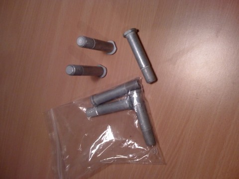

-> Matthes, záškodník z TechWebu: a toto preco nevies utiahnut? a s kade mas srub zo 14mm driekom?

-> gabo000000: Radsi dam sroub se 6 hranou hlavou a utahnu pekne

-> Ultim: asi ne děkuju, přenechám tady klukům. Neměl bych to čím chytit, potřebuju na spojení podélnýho a šikmýho ramene, ale tohle bych tam těžko dotahoval..

-> Ultim: Tyjo, vorginal, se jentak nevidi :) Lip se tam ale utahujou obyc srouby :)

Ultim
Tohle ?

-> Kapřík faster: Srouby sikmy-podelny a sikmy-pricka je to samy
Origo tam teda sou cepy... ale to je sumak :)

-> Ultim: kolik by stály šrouby spojení šikmýho a podélnýho ramene vlečka? Pak šrouby spojení šikmýho ramene a příčky převodovky vlečka? Byla by tu možnost, že bys je koupil a pak za nějakou úplatu poslal poštou? Ty šrouby u nás nejsou nikde k sehnání..Díky

-> ALL: Tak to udelame tak ze kdyz me napisete co by jste potrebovali,tak se tam stavim,kdyz to bude za pak kacek,tak to koupim ... Napr: Srouby spojeni sikmeho s prickou,srouby spojeni sikmeho s podelnym,rozperne trubky mezi kyvkovou polovosu a podelne (jde zkratit a jde to pak i na vlecku),atd.... Jinak klidne napiste co by jste jen chteli znat cenu a kdyz to tam bude,tak to jen zjistim ...
