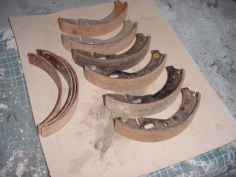

-> kubina: Nojo ale co ty plechy? Nejsou delsi?
22:57:12
28.12.2008
-> minno: tohle jsem nedavno dostal,jeste CSSR vyroba,meril jsem je.vsechny maji 5mm
zvětšit bubny s130 (105-120) - obrázek od Kubina AVTOBA3 CCCP - zrušená registrace vložen 28.12.2008 22:57:12

delam uklid a vyhazuji vse opotrebene apod. z toho prameni muj dotaz,neb bubnu mam asi 6sad. vzal jsem jeden par k hodinari(rozumej presnej soustruznik),po zmereni a obrobeni tak,aby se ubralo co nejmin a zaroven nebyla zadna ovalita a sikma brzdna plocha mam vysledny prumer 231,7mm.V Andrtovi se pise,ze buben se na 232mm vyhazuje.Moje otazka zni,kolik maji zivotnost ty 231,7mm bubny pri beznem provozu.je to osemetna otazka,vim ale presto se ptam,zda nekdo ma dostatecnou praxi aby mohl odpovedet.
