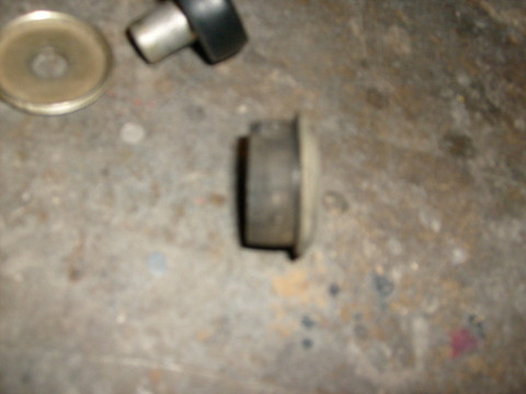

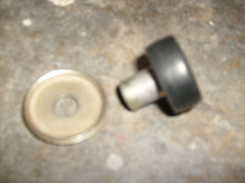

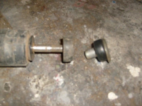

Jsou dvě provedení, s trubičkou se používalo na 1000, 100 a snad i prvních užovkách, novější provedení jsou dvě gumy s menší dírou a bez trubičky. Jinak skladba dle minulého příspěvku platí.

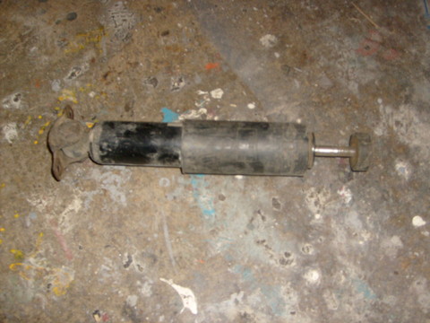

-> Pepčas: Nemá tam byť žiadna trubka. Poskladať to musíte takto ten plastový kryt naňho oceľ. podložka guma potom do karosérie guma a tá vyhnutá podložka pérovka a matka. Prajem hodne zdaru

Pepčas
Kluci mám problém nějak mi vypadlo jak máj bejt ty gumy nahoře na tlumiči jestli tam má bejt samotná guma nebo guma s tou trubičkou
