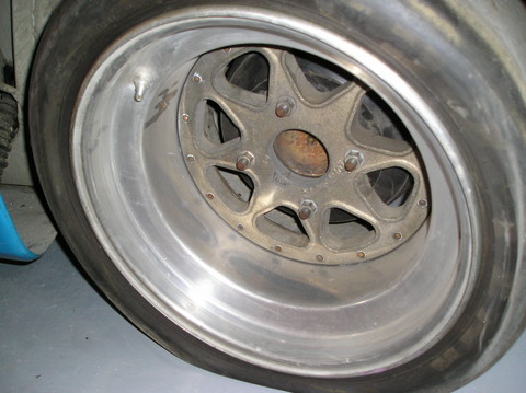

aceboss
-> havlik: Skoro jo,podobný si jsou,ale stejné ne.
Hodně by pomohlo kdyby tu měl někdo fotky přimo ze závodů z Násedlovic třeba je tam vyfotil.

-> aceboss: vypadá skoro jak tyhle kola

No něco jsem našel snad to jsou to ony ty středy
Lepší fotku bohužel nemám

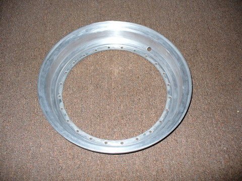

-> havlik: Ty vypadají stejně jako moje
Jinak téma výroby vlastních středů mě hoodně zajímá, před pár týdny, když jsem koupil svoje ARC, jsem přesně tohle řešil s jedním klukem vod Plzně
Tady na ukázku můj límec, který právě renovuju...

ARCčko rozložený všechny tří díly
12:48:58
20.12.2008
20.12.2008
