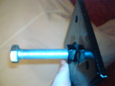

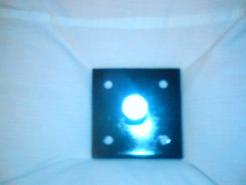

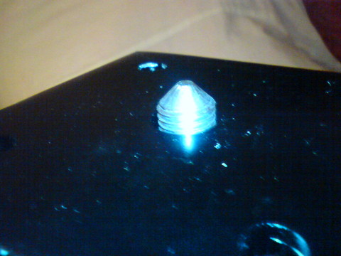

-> Zdeněk.: už som zahodil viem lenže plech bol 120x120 mm strede 18 diera matička 16
dotoho šrob 16 koniec stočený na sústruhu do konusu rozstup šrob na uchytenie 75mm od seba závit. tyč m8 a matičky

-> Zdeněk.: do tých 4 dier sa dajú závitové tyče M8 cez matky dotiahnu a na druhej strane sa prevleču cez nohavicu dierami po štíte brzdy a dajú sa matice strednou skrutkou vytlačíš polos inak más video v maili

robil som to z iniciátivy pre Molsa aby nezničil ložisko ale to nikoho nezujíma a je to asi fuk

-> Zdeněk.: ak si sním trieskal o zem moc funkčné nebude a ložiská aj tak radšej vymeniť inak dám ti popis prípravku
plechová platňa hrubka 8mm v strede 18 diera a navarena 16 matica do nej šrob s upravenym koncom do konusu v rohoch plechu 4 diery a od tých dier závitové tyče cez matky upevníš na nohavicu do dier po štíte a strednou šrobov tlačíš urobím ti fotku a mám aj video
