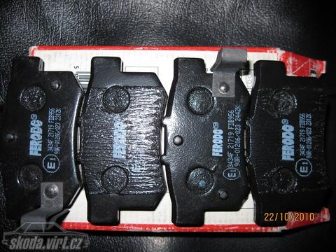

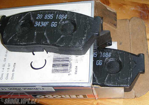

-> minno: jaj ze by to bolo ono, len ja to mam skor iba cez stred a mam pocit ze piestik bude tlacit na tu platnicku len polovicou a polovicou bude vo vzduchu kedze to ma niekde aj 2mm a niekde 0mm. Este ma napadlo ze mozno pri zahriati by si mohol piestik do toho sadnut:-)
21:25:36
23.07.2013
-> majop3k: toto by mala byť tá vrstva o ktorej vravím. To nechaj tam tak ako to je.

-> majop3k: daj foto tých tvojich ako to vyzerá, inak zo zadnej strany platničiek býva akoby taká samolepka a slúži to proti pískaniu pri brzdení, ale na Ferodach som to nevidel, na mojich TRW to je. A Ferodo premier neviem či budeš spokojný ako to brzdí :)

-> majop3k: Já bych to viděl tak, že dosedací plochu pro pístky srovnat. Nejde o to, že by destičky nerovnoměrně dosedaly, protože plech destiček je poměrně dost silný, ale spíš o to, že by se při brždění pístky mohly vlivem nerovností vzpříčit ve vedení a zůstat viset.

Akurat dnes som kupoval tie ferodo FDB- Premier - na 4 piesty. Cenu radsej nekomentujem. Kupoval som ich preto lebo ich kombinujem s kotucmi ferodo, ale najviac ma zarazilo ze na zadnej strane dosticky na tom plechu je akoby pod farbou lepidlo alebo nieco nerovnomerne zvrasnene. Niekde to pretrca 1mm niekde aj 2mm. Otazka znie ci to mam ocistit alebo kaslat nato. Ide mi hlavne o to ze je to stycna plocha s piestikom a kedze je to nerovnomerne aby potom netlacilo dosticku na kotuc nerovnomerne. Neodfotil som to ale nasiel som nieco podobne foto len to moje vypada ako nerovnomerne natreta husta hmota stetcom.
