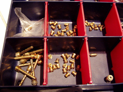

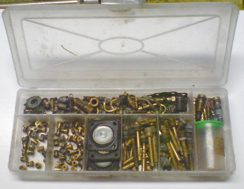

COL
Nevim, co delate. Vzdyt se trysky obcas koupit daji (do SEDRu). Nemam sice takovou zasobu, ale na jedno auto staci - mam nove, nebo jen ty, co jsem si sam ojel...
trysky hlavni: 80 (to je ovsem puvodem olejova z bloku), 115, 118, 120, 125, 130, 135, 140, 145, 155
trysky prechodove/volnobezne: 40,50,60
vzdusniky:140,160,170,180 ,190,200,210
Takze minimalne tyto rozmery opatrit jdou, mozna jeste nejake trysky mensich rozmeru (ale vetsich nez je 80), ktere mne nezajimaly.
