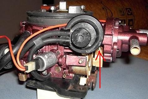

-> Borin: základní věc je zjistit, která z dvou věcí, případně obě, nefunguje:
1. stupňovitá vačka, která vytváří "doraz" pro škrticí klapku - stará se o zvýšené otáčky
2. přívěra, která obohacuje směs.
ad 1.-najdeš, když koukneš na půlměsíc, trčí z něj šroub dorazu, ten se opírá o zmíněnou stupňovitou vačku. Vyzkoušíš, jestli se otáčí, a jak funguje vratná pružinka.
ad 2. - najdeš ve víku - je mechanicky spojená se zmíněnou vačkou, ale jen jednosměrně - vyzkoušej si, jak to funguje.
Pokud máš podezření na bimetal, sundáš celou komoru do který vedou vyhřívací hadice - vodu vypouštět nemusíš, a koukneš se na spojení konce bimetalu s ovládací páčkou. Vyzkoušíš, jak chodí ta ovládací páčka.
Pak je tam ještě omezovač bohatosti po startu - podtlakový ufo s táhlem - po určitý době po startu motoru po šlápnutí na plyn ufo zatáhne za táhlo, a omezí přivření přívěry.
Takže zkoumej, a piš, cos vyzkoumal.

-> gabo00000: Nepaci? ja si to nemozem vynachvalit. Pokial funguje tak jak ma, tak je to uplne ina kava ako sytic na SEDRoch. So sedrom som mal na sytici uplne taky hruby chod motoru a o tom dyme ani nehovorim. A jazdit na sytici bolo tiez dost utrpenie, skakalo cele auto. Ten LEKR je proste o mrte vyspelejsia technologia. Na sytici sa to chova uplne jak na normal chod, akurat mas vyssi volnobeh.
-> Borin: Toto je ten doraz, ktory zabezpecuje zvysene otacky na sytici. pridaj plyn rukov a celu tu vec o ktoru sa tento doraz opiera posun prstom a skus ci funguje vratna pruzinka. Neviem ci ma pochopis, ale lepsiu foto som nenasiel a do afta sa mi teraz nechce ist, aby som to odfotil
