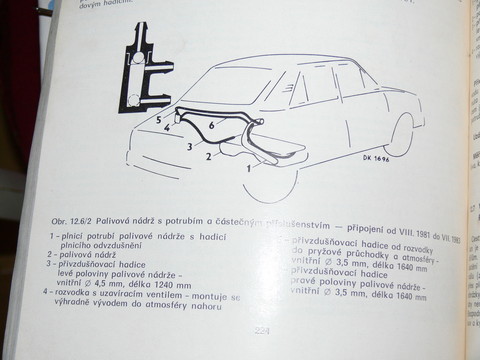

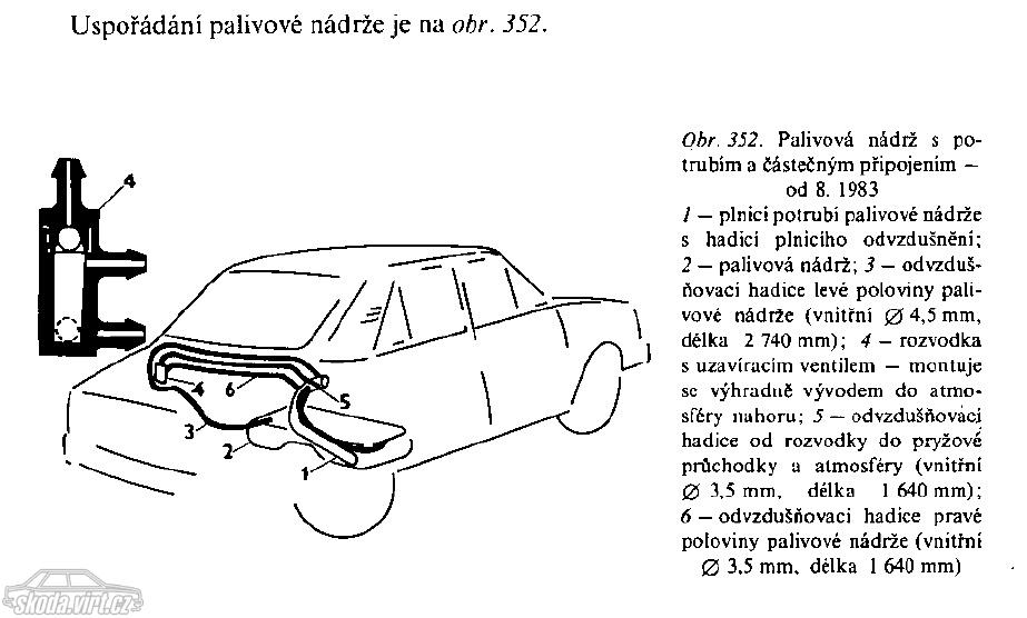

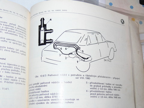

-> Shader: Osobne som tie hadičky u rozvodky(ventilu) pri motore nikdy nerozpájal a nemanipuloval som s tým (odpájal som hadičky vždy len od nádrže a hrdla - vždy som to zapojil nazad ako to bolo), takže s tým nejako moc skúsenosti nemám.
V Andrtovi si pozeral schému zapojenia pre Mko? Obrázky sú aj sem v príspevkoch. Podľa mňa sa v tom dá vyznať. Ale podľa toho čo píšeš, uvádzaš to zle.
Hadička z ľavej časti nádrže (č. 3 - tenký vývod na nádrži) ide do hrdla nádrže (hore tenký vývod), hadica z pravej časti nádrže (hrubá hadica) ide do hrubej trubičky u hrdla (v spodnej časti hrdla) - sem to trochu vidno minno120.rajce.idnes.cz/2 011.02_-_2011.06_-_renovac ia_a_zastavba_vlecenej_zad nej_napravy
To je čo sa týka pripojenia hadičiek od nádrže všetko. No a potom je tam pripojený ešte ten odvzdušňovací ventil k hrdlu - hadičky 5 a 6, jedna je pripojená na zvyšný tenký vývod na hrdle a druhá na gumovú priechodku u nalievacieho otvoru - preto sú rovnako dlhé - vidno to aj na obrázku.

Zdravím, oživím tady téma. Mám v tom zapojení odvětráni nádrže celkem guláš. Levou část chápu, hadička z levé části nádrže k hrdlu. Dle obrázku hadička č.5 od rozvodky k pryžové průchopdce chápu, ale proč hadička č.6 má stejnou délku jako č.5? Jak je zapojená, z pravé části nádrže kde? Do rozvodky? Dík.
